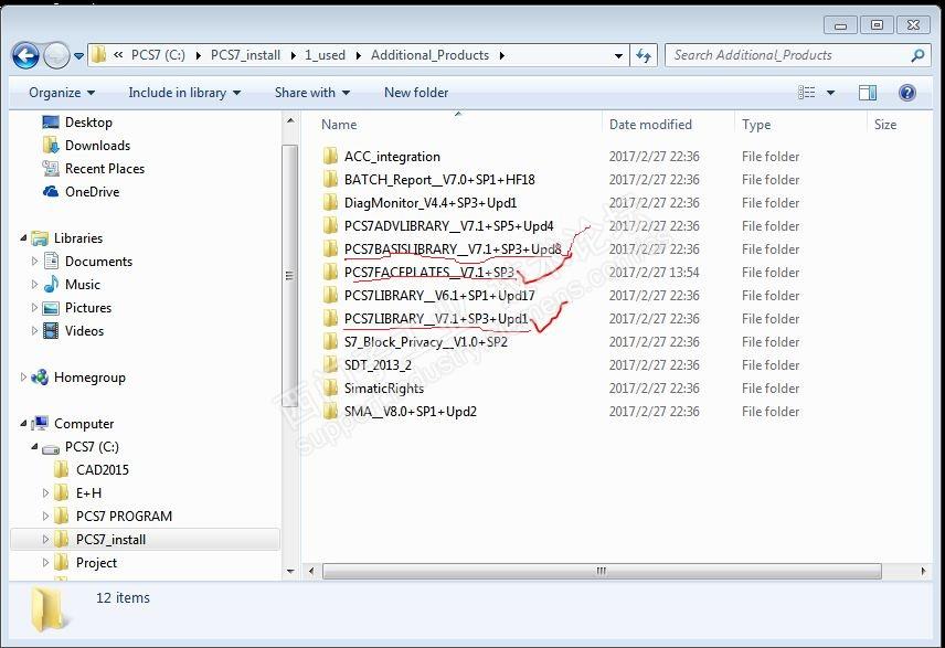

问题通过西门子热线和同事的帮助得到解答,
问题1.我的软件中确实没有安装标准库
问题2.我编译报错在安装完成之后得到了部分解决,因为我还少安装标准库的DRIVER ES,都安装后编译报错解决
图中打勾的是需要安装的3个标准库,在第二张安装盘的additional_product文件夹中。
