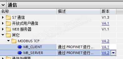

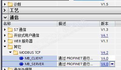

 对了!
前面一直通讯不上的原因是程序块的版本选择的不一致导致的,后来再V13SP1里面使用同样程序测试时一下子就通讯上了
一开始是在V14SP1测试的,安装好软件时在MODBUS TCP通讯库目录下面客户端默认是V4.1 服务器默认是
V4.2
后来在版本目录下面的对应的块通过下拉菜单选择为V4.0的版本然后再程序更新调用的MB块就可以了
在这里非常感谢ymiag一直风雨无阻的耐心指导!非常感谢!
