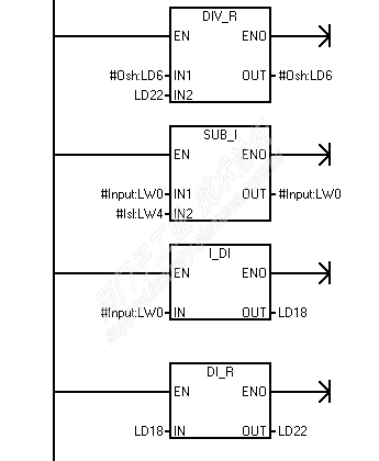

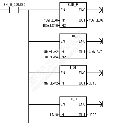

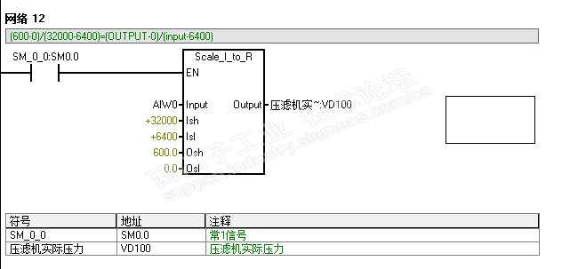

有一段压力继电器给过来的模拟量控制程序,我的理解是这样的,不知道对不对,请各位技术大咖帮我看看
(600-0)/(32000-6400)=(OUTPUT-0)/(input-6400)
