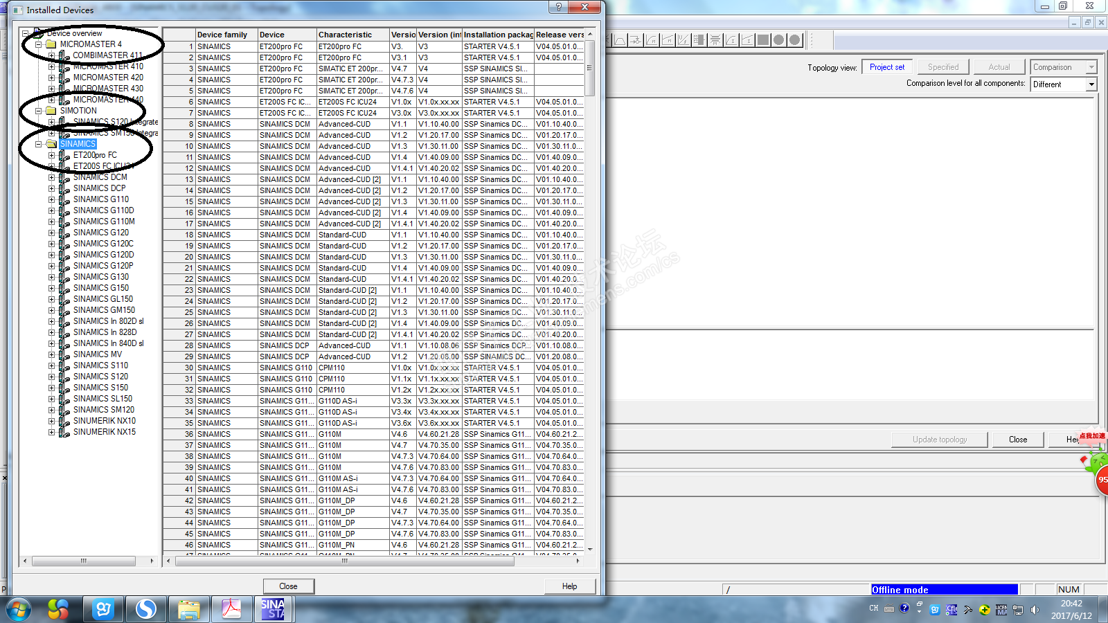

以下是引用北雪雪纷飞在2017-06-26 20:51:17的发言 >1楼
你STARTER里面安装的固件版本与实际的CF卡的版本不一致,,看看实际CU320-2DP的CF卡版本,
解决:
   看一下你的STARTER里面安装的版本,是否缺失,怎么看,帮助下面的installed devices
   升级或者降级固件版本 使其一致
   缺失的版本,重新打开STARTER软件文件夹,里面有SSP,重新安装,可能安装的时候有错误
   或者你的CF卡是最新的卡,,那么下载最新的SSP,,升级SATRTER,,
非常感谢指导,确实是系统版本问题,CF卡版本2.6我的STARTER没有这个版本,重新下载安装后,解决了。
