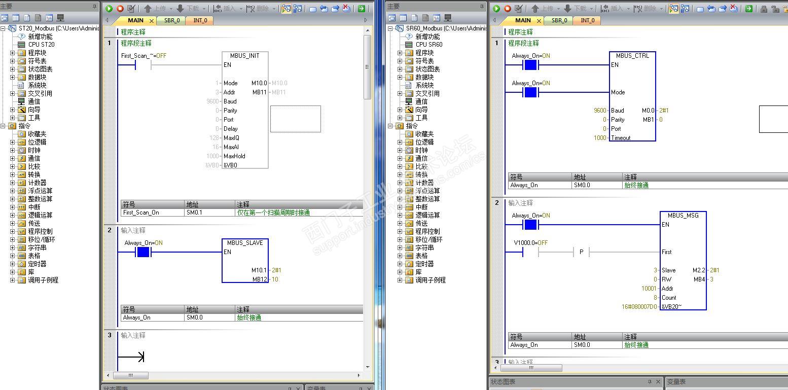

两个smart200做modbus通信,从站功能未启用
中国老鼠
    17
注册时间:2009-04-17
4658
2017-06-27 16:07:58
两个smart200做modbus通信,主站发送MSG指令时,返回是0,无错误,发送后就显示3,通信超时。
从站一直报10,从站无反应,
哪里出错了,帮忙指点一下
