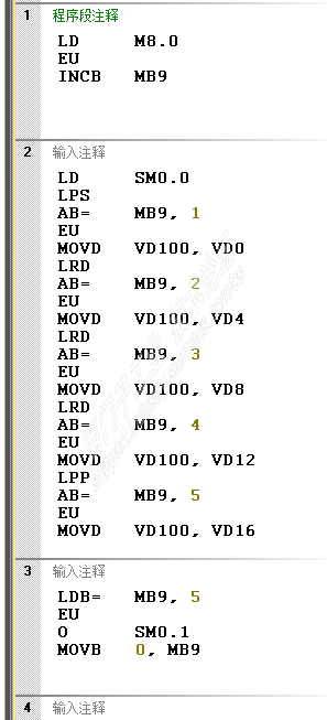

 图片供参考,只是1 个循环比你的要求多了1 节,多了1个VD16.  不想再搞了。可以举一反三。
