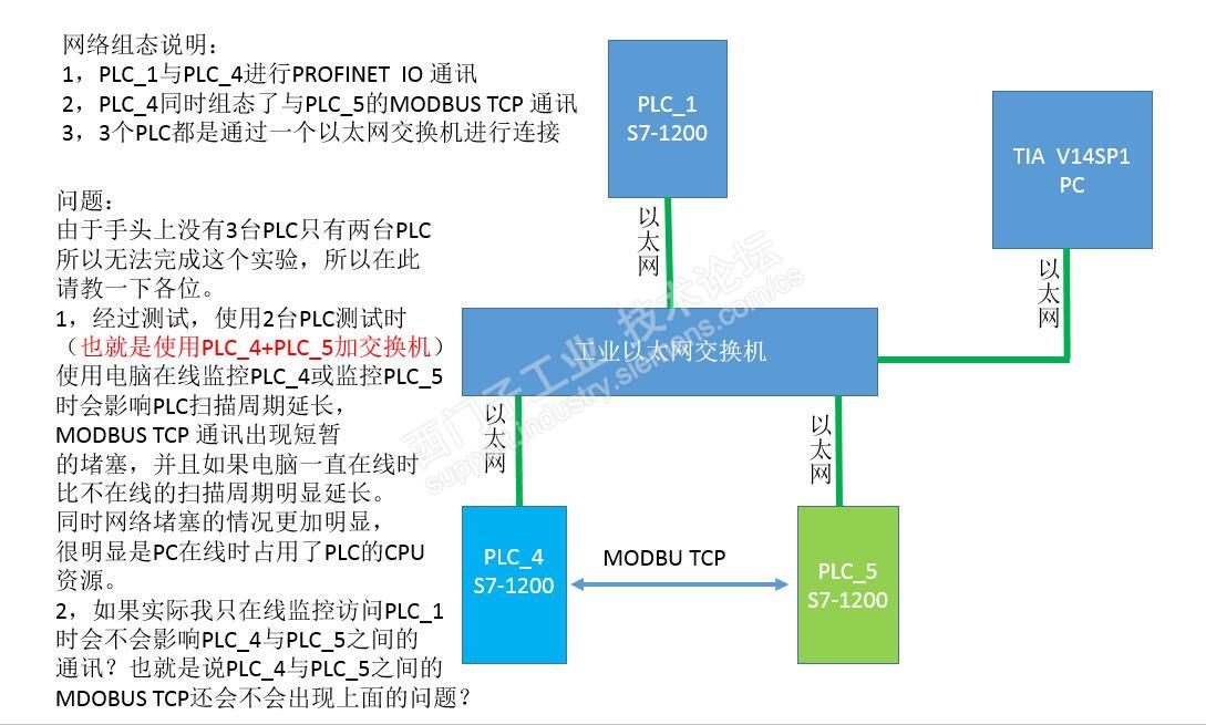

大家好!
问题如下!
网络组态说明:
1,PLC_1与PLC_4进行PROFINET  IO 通讯
2,PLC_4同时组态了与PLC_5的MODBUS TCP 通讯
3,3个PLC都是通过一个以太网交换机进行连接
问题:
由于手头上没有3台PLC只有两台PLC
所以无法完成这个实验,所以在此
请教一下各位。
1,经过测试,使用2台PLC测试时
(也就是使用PLC_4+PLC_5加交换机)
使用电脑在线监控PLC_4或监控PLC_5
时会影响PLC扫描周期延长,
MODBUS TCP 通讯出现短暂
的堵塞,并且如果电脑一直在线时
比不在线的扫描周期明显延长。
同时网络堵塞的情况更加明显,
很明显是PC在线时占用了PLC的CPU
资源。
2,如果实际我只在线监控访问PLC_1
时会不会影响PLC_4与PLC_5之间的
通讯?也就是说PLC_4与PLC_5之间的
MDOBUS TCP还会不会出现上面的问题?
