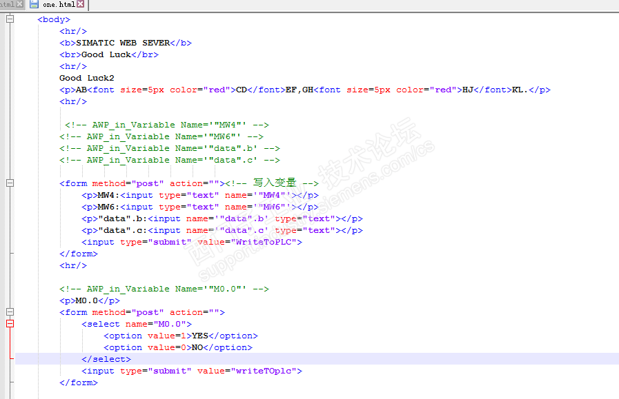

请问做过的大神看看,哪儿出了问题,可以读取变量。写入变量一直不成功。搞了一天了,看了官网各种视频,格式应该是按照官网给的呀,不解......难道代码有问题?HTML初学,大家可以探讨一下为何写入不成功,PLC未加密,已激活https访问。

         <!-- AWP_in_Variable Name='"MW4"' -->
        <!-- AWP_in_Variable Name='"MW6"' -->
        <!-- AWP_in_Variable Name='"data".b' -->
        <!-- AWP_in_Variable Name='"data".c' -->
        <form method="post" action=""><!-- 写入变量 -->
            <p>MW4:<input type="text" name='"MW4"'></p>
            <p>MW6:<input type="text" name='"MW6"'></p>
            <p>"data".b:<input name='"data".b' type="text"></p>
            <p>"data".c:<input name='"data".c' type="text"></p>
            <input type="submit" value="WriteToPLC">
        </form>
        <hr/>
        <!-- AWP_in_Variable Name='"M0.0"' -->
        <p>M0.0</p>
            <select name="M0.0">
                <option value=1>YES</option>
                <option value=0>NO</option>
            </select>
            <input type="submit" value="writeTOplc">
        </form>
