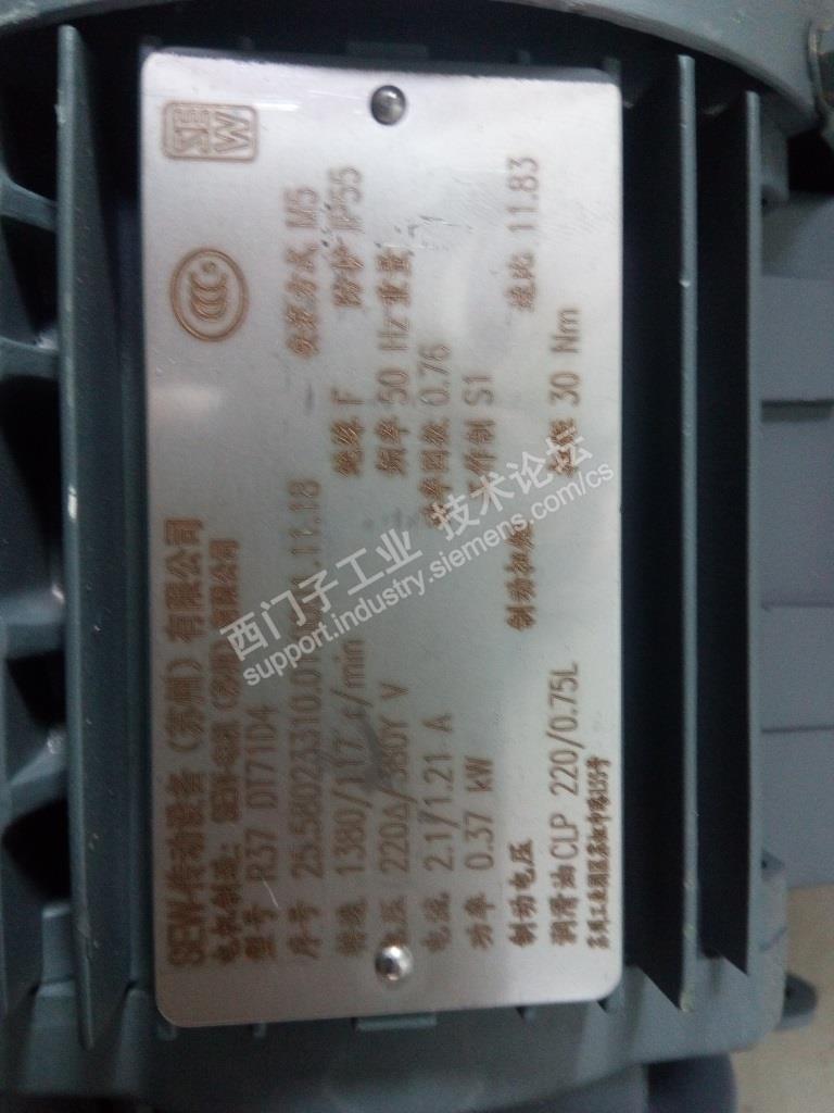

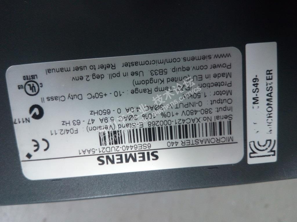

变频器MM4带的电机,是接星型还是三角的?
531832
33
2017-06-28 16:10:18
接了新型,电机参数初始化后,参数显示220v电压,看了一些帖子,有说星型不可以,要三角的,有说都不可。请问怎么设定?
星型 设定 为380v,电机有刺耳的声音。。是不是要设定为220v?
