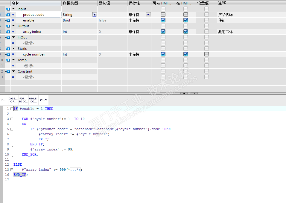

点击在编辑器中打开,进入
双击FB,进入

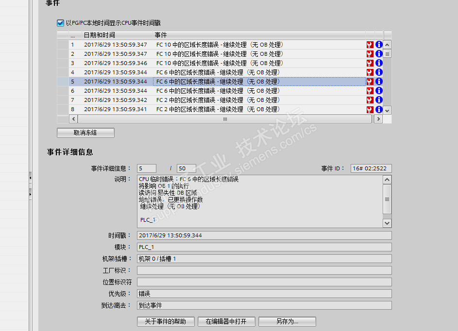

这个是字符串比较,问题就出在这

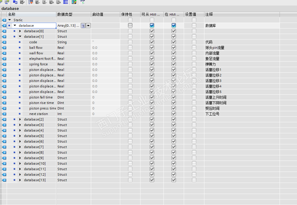

两个比较字符串定义

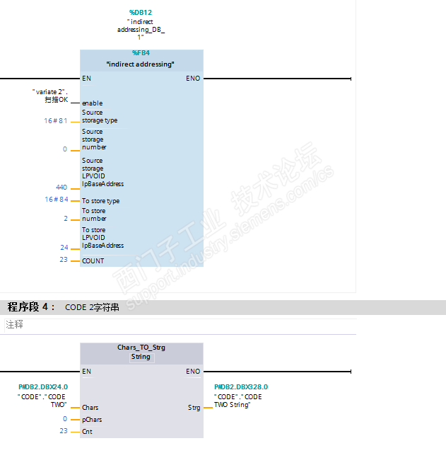

此字符串是二维码;
程序要求是读取的二维码字符串与数据库里的字符串比较,看这个产品测试到什么进度
关键是二维码读取的字符串是24位,新建字符串是默认的是256
