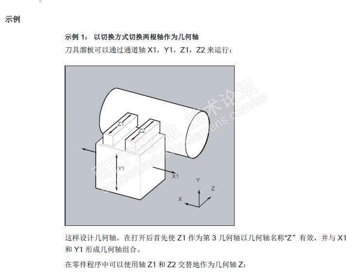

 在一个通道内轴可以有多个,但几何轴最多只能有三个,几何轴概念的应该就是迪卡尔坐标系中所定义的直线轴,通常所说的轴X、Y、Z。
但如果你的机床具有如下布局时:
      当轴被交换时,而你总希望用手轮移动几何轴时,用DB3200的信号。如果你想用手轮移动确定的坐标轴,那就用DB3800的信号。。。。。。
