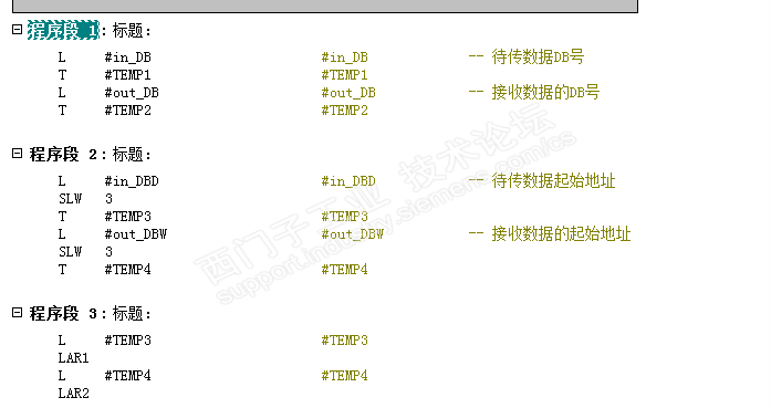

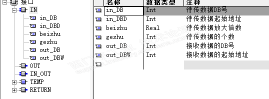

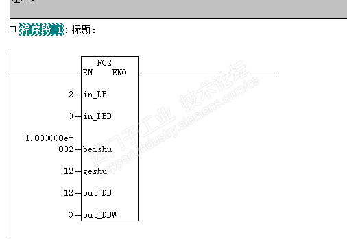

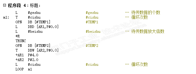

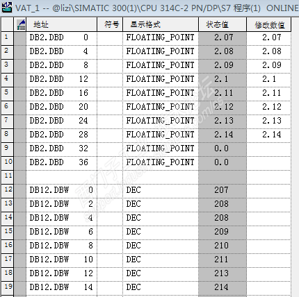

我写了个批量传送的子程序,32位浮点数放大100或1000倍时,当放大100倍时,本来比如输入1.09时,接收的数据应该是109,但是当输入2.09,接收的是208;输入2.1时,接收209,;输入2.11时,接收210;输入2.11时,接收210,;输入2.12时,接收211;然后输入其他数据都能正常放大。放大1000倍时,输入2.008,接收的是2007,一直到输入2.012后才正常。
