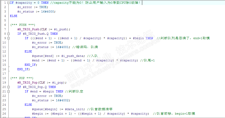

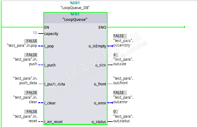

   最近项目用到S7-1500,网上找了FIFO队列的实现,有STL语言写的,但STL着实不方便阅读,就自己用SCL搞了一个,把队列的基本功能封装成块,用着还行,跟大家分享一下吧。若有缺陷也请大家指出。
   使用方法:操作都是上升沿触发;Push触发前请保证数据已写到i_push_data;输出的队首元素Front是实时状态,Pop触发前按需取用。
1.FB封装:左边是队列操作,右边输出队列状态及队首元素

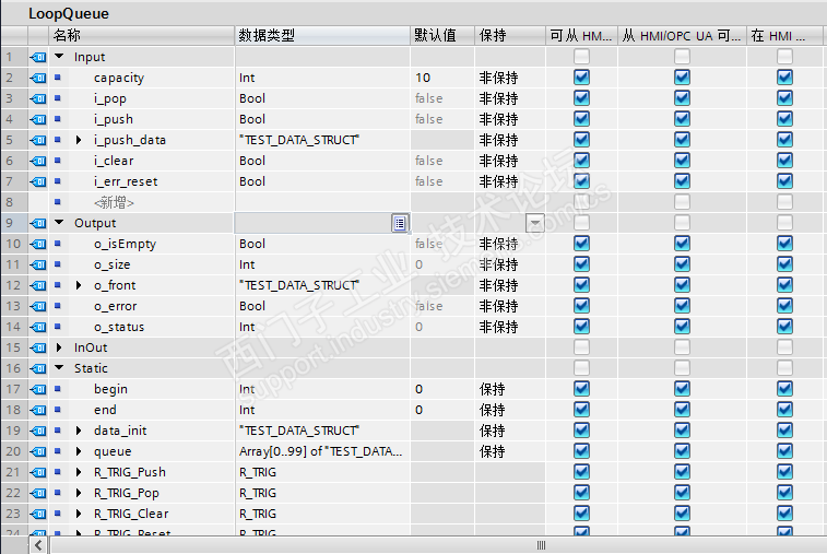

2.FB接口参数:队列的数据存在static区queue里面

3.1 入队、出队
3.2 基本属性
3.3 清零、复位
