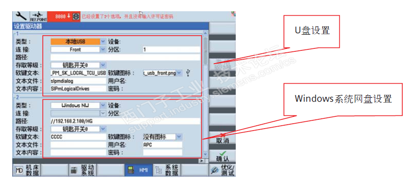

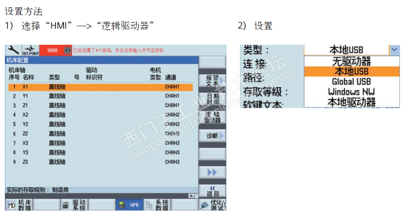

回复:840Dsl前置USB插口无法读取U盘

找一下系统的设置,要是设置没有问题就换个U盘试试。
