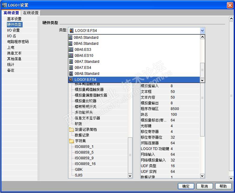

楼主您好!一年前的LOGO8(0BA8)是0BA8.Standard,现在买的是LOGO8.FS4,需要将V8.0软件升级为V8.1,同时,还必须将硬件配置为LOGO8.FS4,才可以下载程序、在线监视等等。
