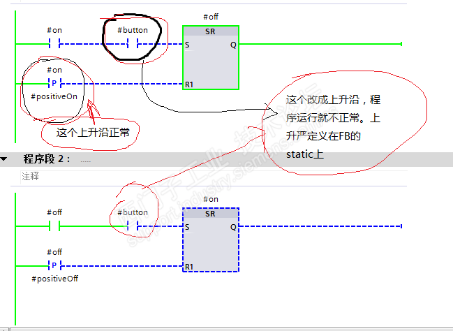

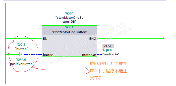

回复:把plc输入点通过FB的传参,然后在FB块中,做沿触发为啥无效?请见图片。谢谢。

以下是引用question在2017-07-03 14:47:54的发言 >楼主
startStopMotorWithOneButton_1.zap14.rar
因为你的s指令前要做上升沿的这个指令前面还有一个指令(on),除非你能保证它总是接通状态才行。如果它为off,则无论button为什么值都不会被扫描。所以上升沿无效。
