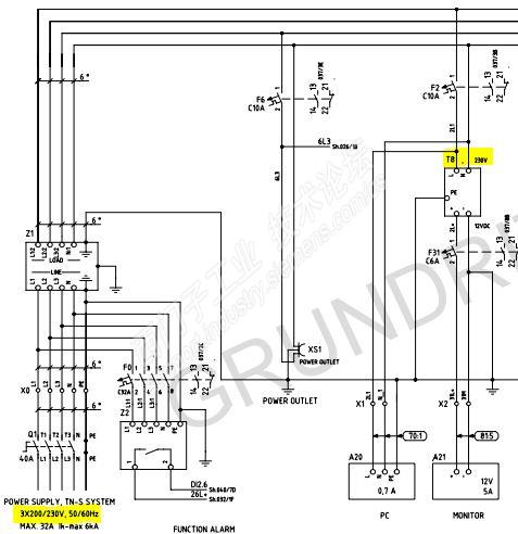

回复:三相隔离变压器,输出侧对N线电压情况

以下是引用陆上行舟在2017-07-03 17:28:24的发言 >14楼
原图如下:
应该标注的问题。一般三相系统标注应该是3x400/230v的 ,后边表示线对地电压是230v。这里标注是3x220/230v,后边表示线对地电压是230v,前边是三个相电压。
