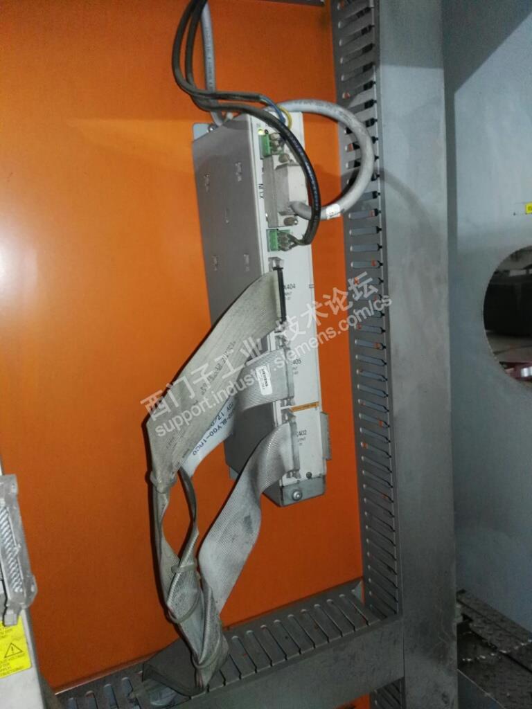

@gelu172
感谢您的解答,的确如你所说的…我做了一下实验就是拔掉I/O的电源或者断开IM360和IM361之间的线均会出现我的故障现象…拔掉输入输出排线不会出现此故障
我的总结是,此问题主要原因还是从站断电,监测硬件过程掉站所导致
我的问题在机器不运行的情况下报警依然会出现…我还是怀疑NCU在做鬼,我现在更换了NCU正在测试中…
以下是引用gelu172在2017-07-01 21:51:36的发言 >5楼:您的理解不对,内部...
引用5楼详细内容:
您的理解不对,内部错误,也可能是外部硬件出错导致的,只是其出问题的时候,停在了内部计算步骤中,即出现逻辑错误了,这个只是症状,但煽动翅膀的蝴蝶并不一定在内部。4548就是典型的这种问题。
举例来说,上海某家泵类公司就有一台韩国床子,就是这样的,厂家从保内拖到出保,拖了好多年,都没解决问题。后来问题越来越频繁,到了每天都好几次的地步,不得不解决的时候,我们也是依靠批量更换ET200的部件,很快就完全解决了这个问题。该类问题不止这一例。
所以这问题不要只看表面,头痛医头也许能解决一时之忧,但不能长久。能根治的话,最好。
目前运行了两天正常
