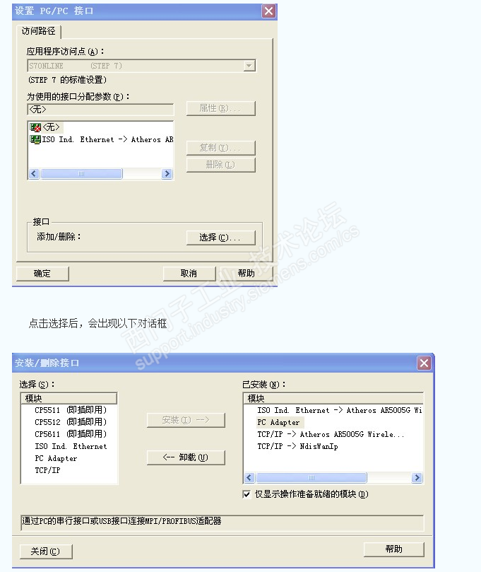

回复:G我的SETP 7PG 里面只有PPI, 没有TCP IP

选择添加即可
