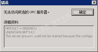

本以为自己已经很懂DCOM配置,可是接下来的几天让我头痛。
自己的几台电脑以前都配置好,因为我的电脑分为二层结构,最上层全是OPC通讯几个数采电脑,下层为部分OPC和部分通讯协议的数采电脑,以前电脑都已配好,现在在网上看了很多贴子,对DCOM也试验了几次,现在问题出来了,我再新建OPC连接,已经无法连接,网是通的,看各个电脑里任务服务SOPCSRVRWINCC也在运行,可是就是通不了提示如下:各种方法都试了,都不行,我也是把默认值里的everyone去掉了,其它的我能加的都加了,也是交互式,一直头痛几天,这是什么问题?不过有一点我要声明,我的每台电脑,即是服务器,同时也是客户机,请高手提示,谢了
