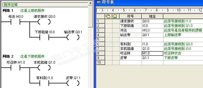

以下是引用master_mb在2017-07-04 19:35:46的发言 >
我想先问问,有谁真正自己做过?
我就做过啊,不是告诉你了吗?链条 输送和皮带输送有什么 本质区别吗?
当时我方是西门子300,对方是欧姆龙PLC.原先是叉车取送货物,后改造成PLC.
因为当时通讯交换数据要加通讯模块,考虑成本较高,因此采用了类似与IO映射的控制方式,双方对接程序的思路是一样的,如果是同一种PLC,程序可以一模一样,只是IO地址不同而已。
引用<主动方转后x秒被动方没转,报警停止>
分什么主动被动的。两个一起搬一个东西还有主动被动?
意思就是主动方事前无需理会被动方,先行动起来?然后知道不转了就报警。然后才是停。
为什么不是事前先咨询另一方“我现在想动了,你能动吗?可以,就给个信号我”。后边的报不报警没所谓了,不在讨论范围。
或许是不是文字描述不够清晰,大家有点误解?
上面程序仅表达双方有关系的部分。网络1是一个plc,网络2是另一个plc,现在就为了说明而写到一起。独自需要启停的其他逻辑因需要,可修改。
上述程序,双方都在征求得对方同意的情况下一起走,一起停。(内含IO时间请忽略吧,无法避免的。)
M0.0和M1.0是交接时自身能否工作的标志。此信号一直交对方确认。
关键是在需要动之前问准对方,对方回答肯定的话,就开机。
至于物料已经不跨越皮带,这个已经变成单方面的事情了。不在此讨论之中。
