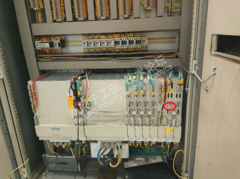

下午去现场,先换了电源,结果状态依旧,重新回传以前的程序故障依旧,还是觉得故障应该出现在硬件驱动和轴卡上。暂时没有什么好办法,最后试着把所有的轴都给屏蔽掉,报警还是一样,这就有点说不通了,想不明白,多次回传不通版本的备份程序,故障依旧,更加确认问题在驱动和轴卡上。正好现场驱动加了一个监控电源,先屏蔽后面的三个轴,屏蔽完成后,屏蔽完成将终端电阻前移,报警号变了,不在报以前的报警号,报300006这个报警号熟悉也见过,最常见的处理就是更换轴卡,但是我已经把轴给屏蔽了,怎么还会报最后面的轴找不到。现场已经断开驱动总线和设备总线,最后大胆的尝试在驱动配置里面把最后面的两个驱动删除,保存复位,奇迹出现了,前面的驱动不在报红,老激动了,这台车床修了快两周了,每次不同的故障,终于能有结果了。后面的三个轴,有个上电就是轴卡红灯。
