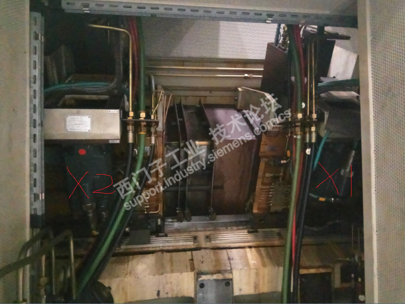

机床介绍:一台车床带采用双X轴,双Z轴,一个主轴,行架两个Y轴和一个W轴,采用840PL的系统。X轴电机:1FT60821AF71-1AH1
故障介绍:上电后X2轴轴卡红灯报警25201,300508
维修过程:经现场确认X1轴与X2轴驱动,电机编码器,光栅尺,配置全部一样。
一:首先利用手里备件更换X2轴,轴卡,轴卡红灯依旧。
二:屏蔽X2轴光栅尺,轴卡红灯依旧。
三:调换X1轴和X2轴驱动,红灯仍然出现在X2轴轴卡上。
四:故障问题点基本确认在电机和编码器线上,直接调换X1与X2轴的电机,红灯变换位置了,出现在X1轴的轴卡上了,问题可以确认了,原X2轴的电机坏了。
