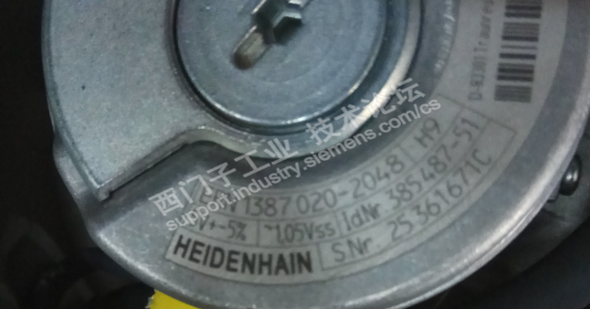

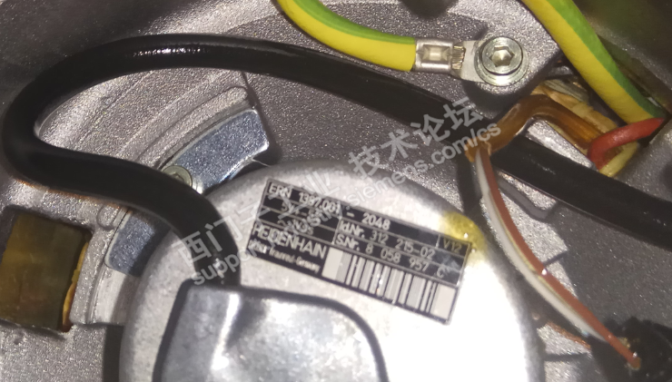

本以为维修到这,就可以结束了,没想到困难只是真正的开始。电机坏了,换个电机就好了,从库房找个订货号一样的电机,结果直接把动力线和编码器线连接上去,轴卡直接红灯,又悲剧了,备件没有了,问题出在电机编码器上了,手里也没有备件了。然后开始走上了给电机换编码器的路,路还走叉了。拆解原来电机,确认电机后面编码器型号,找编码器替换。
拆解电机尾部,确认电机编码器型号。
新编码器型号
替换编码器型号
