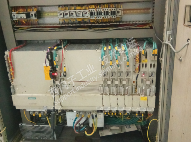

这问题是越来越多了,先得让系统起来了,这个故障又去处理了两天,多次清传程序,无论什么时候的备份,报警还是依旧。报警手册上,也没有多余的有效信息。把轴从后面往前面屏蔽吧,屏蔽完成后,报警信息不变,最后把所有的轴都给屏蔽掉,报警信息还是一样。改机床数据MD30130和MD30240,在驱动配置中把YES改为NO,终端电阻位置未动,还是没有头绪。根据现场驱动配置,先屏蔽三个轴试试,把监控电源后面的所有轴屏蔽掉,这次把终端电阻前移,重新上电。
