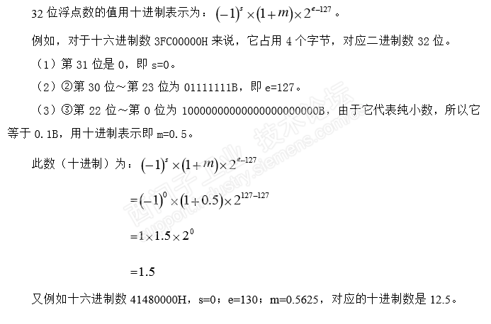

回复:双整数转化为实数!
20211111
    1366
    55
注册时间:2016-05-22
发布于 2017-07-05 18:27:11
2楼
 我给楼主两张图片,楼主仔细看看,就会明白的;
