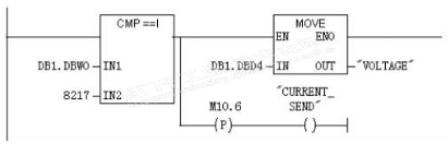

以下是引用2016JR在2017-07-05 18:24:35的发言 >楼主
 各位大侠们
     今天本人看到一个程序,对其中的一些地方不是很明白,希望得到大家的指导,还请大神们不吝赐教,谢谢,,,
DB1.DBW0中存储了电压值,那么这个8217是怎么回事?什么类型的数据呢?请教各位,谢谢
首先要谢谢危大侠和龙大侠的指导,谢谢;
本人终于搞懂啦,
  程序中的8217是十进制整数,转换为16进制为2019;
  程序中的DB1.DBW0存储的是PKE中的第一个字,是参数标识符值;
  将2019H转换为PKE状态:AK=2,SPM=0,PNU=25,所以,它的意思是,应答模式,参数标识符值是r0025,刚好为MM440电压值的存储地址;
程序意思是,如果读取回来的参数标识符值和请求的参数标识符值一致,说明读取数据正确。
