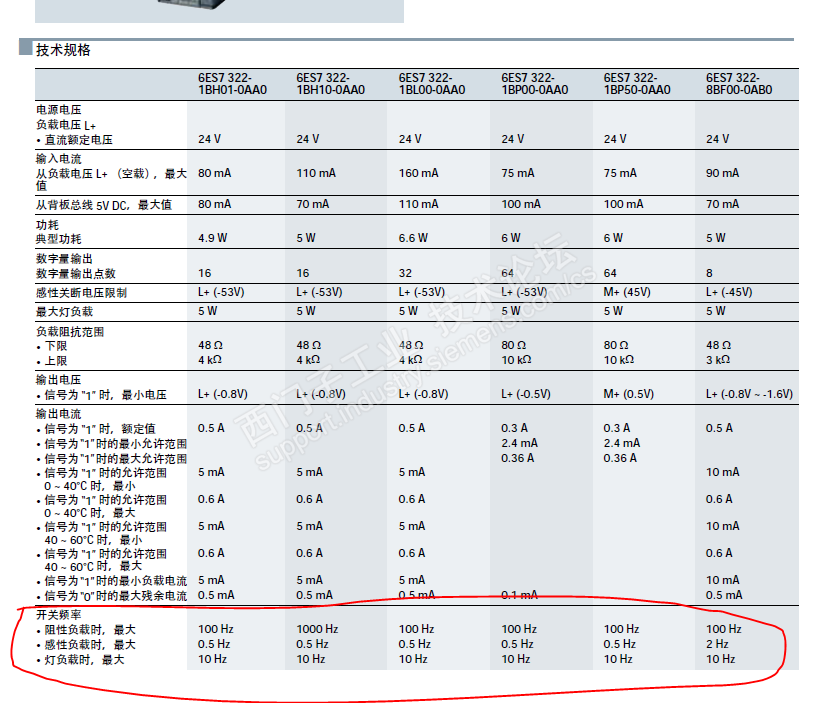

平时在应用的时候,为了保护输出模块,常常都会把PLC的输出点用继电器中转然后再接负载。然而今天我在看资料的时候,发现了这样一个数据,见下图红框框,发现我们常用的输出模块对于感性负载开关频率只有0.5HZ,做一个报警灯闪烁频率都会比这高。细想一下,感性负载时可能产生感性过电压的烧输出点的,频繁开关确实不好,为了输出点的安全加继电器结果反而更容易损坏输出点。不能想当然随便用啊!
然后问题来了,把普通继电器换成固态继电器可以完美解决这个问题么?除了这样还有其他的方案吗?
(虽然是个小问题,但是很多人平时也不会太注意,就像我一样= 。=, 所以拿出来探讨一下)
