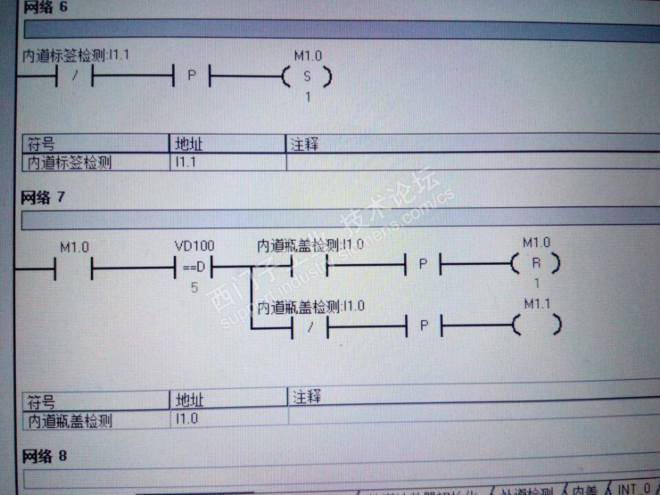

用高速计数器怎样实现控制
700
2017-07-06 19:00:38
 当检测到瓶子标签时,M1.0置位,置位的同时高速计数器计数,当记到5个脉冲时看瓶子是否有瓶盖,如果检测到有瓶盖则复位,如果没有瓶盖则M1.1剔除,因为高速计数器是循环计数的0到100怎样定位走了5个脉冲数啊
