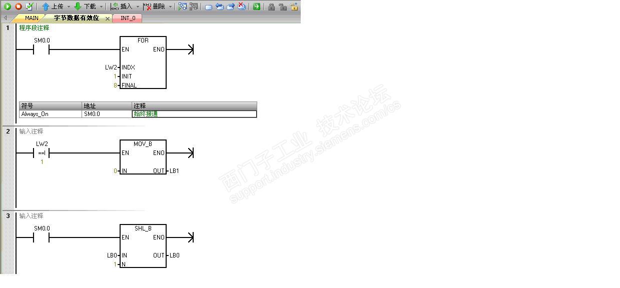

1)  新建一个循环体指令
2)  在循环体指令之间比较移位指令,因为仅仅是取字节中的有效位,所以左、右移位均不影响取位的效果,这里用字节的左移指令

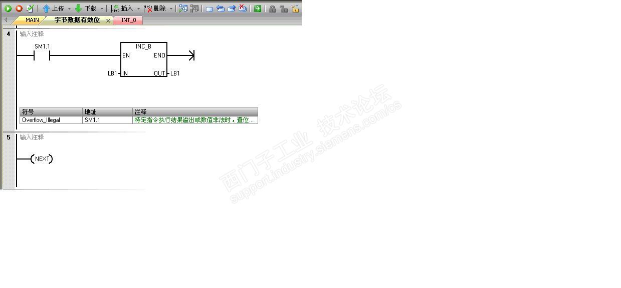

3)  移位中取出的有效位=1的值,用SM1.1读取,并存放到一个字节数据区记录
确定了思路,再确定用带功能参数的子程序编辑方式编辑该控制程序,以方便多次调用。
首先,新建一个子程序并命名子程序名称,定义子程序变量,图示:
根据既定的思路编辑子程序:

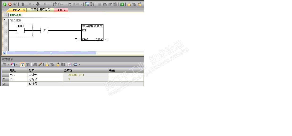

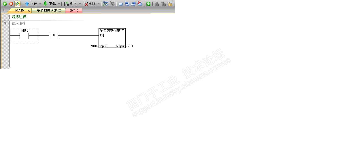

在主程序中调用该子程序:
新建“状态图表”监控、验证程序,VB0随意输入数字7(2#0000 0111),图示:

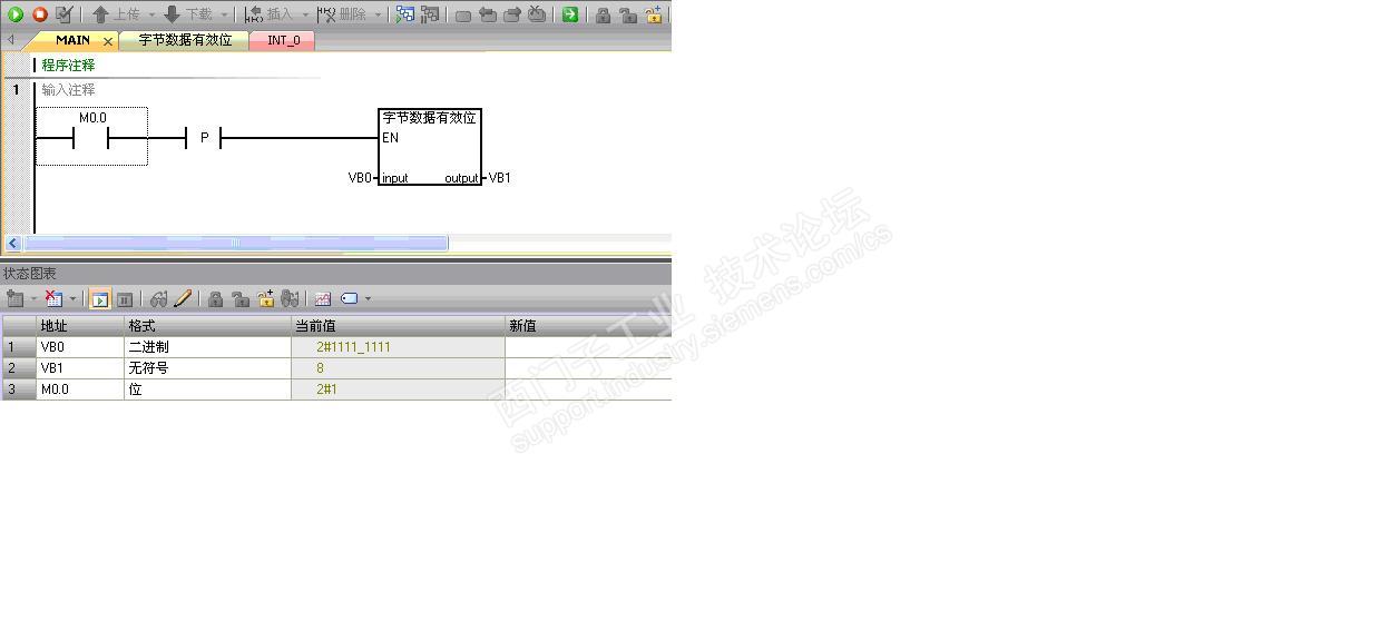

将M0.0 = 1调用一次子程序,VB1 = 3结果符合要求;再测试将VB0 = 255(2#1111 1111),再看VB1的结果,图示:
结果等于8个有效位,符合当初程序的编程思路。

3)  充分利用移位指令数据溢出标志位SM1.1的特性,解决字节数据中的有效“位”。

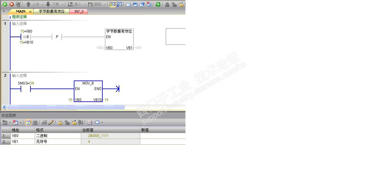

上述的程序仅仅是读取字节中有效位的一种编程方法,在实际应用中还应该把主程序中的M0.0用字节比较指令替换,目的是当cpu读取到字节VB0有变化时,立即读取该字节中的有效位,修改后的程序如下图示:
