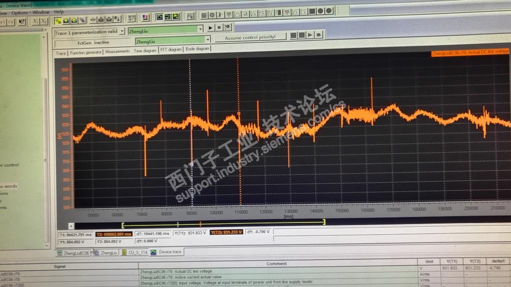

以下是引用梦天空在2017-07-07 14:08:55的发言 >7楼
你的进线不好吧,进线电压波动很容易造成这种炸机的。
侧侧进线电压吧
以下是引用南山飞雪在2017-07-07 10:56:39的发言 >6楼:直流电压不稳,似乎2...
引用6楼详细内容:
直流电压不稳,似乎20S有一根尖刺:
是不是还得查干扰
会是24V电源带进去的吧???
逆变抓图也这样,否则电容器早毁了???
