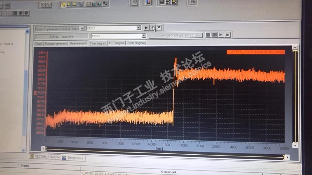

以下是引用南山飞雪在2017-07-07 15:38:57的发言 >10楼
电源的质量不可能这么次,估计是24V受到干扰,我们再查。
下面是另一条线的:
以下是引用北雪雪纷飞在2017-07-07 15:32:08的发言 >:进线加上快熔啊,,...
引用详细内容:
进线加上快熔啊,,但实际效果估计一般吧,,加上那个有个心理作用,我们俩并联的SLM也是在运行中突然就炸机了,,没找到原因,,所有的逆变都好好的,,呵呵,跟楼主差不多,,
我觉得电网的原因大一些,你的母线电压波形怎么那么不稳定,,
找个电源质量测试仪测一下,感觉你这进线电压太不好,如果确是这块问题虚体早解决,否则还会出现此情况。另外看下你的高压侧同电压段是不是新增了什么用电设备
