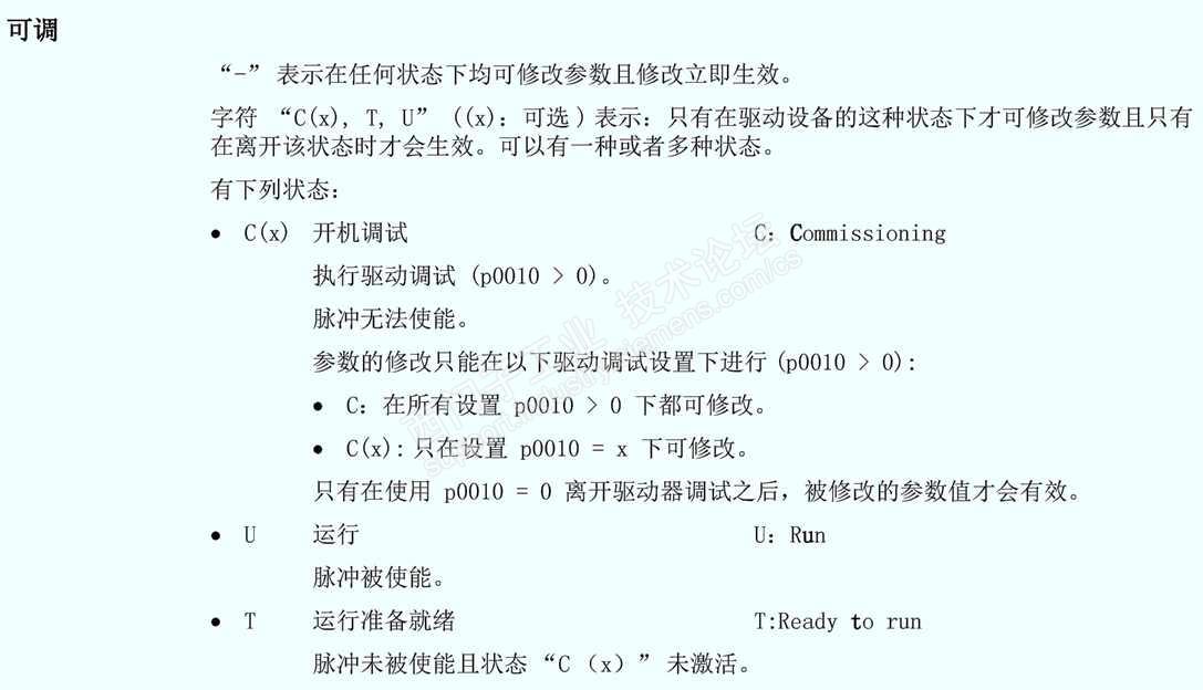

以下是引用kdrjl在2017-07-07 21:52:35的发言 >55楼
上图是说的G120参数的可更改注释。每一个参数都有这个注释栏。查看自由功能块的输入,基本都是在此栏里标注“T”,也就是运行状态此参数是无法更改的。一直没注意这个。
如果想运行状态更改参数,就找此栏目标注“U”的。由此,我的问题开始有解了。就是想办法把运行状态能改参数变成开关量的变量,去控制P840就可以了。
 我记得,以前我是用 那个固定常数 2900;加个比较器转成开关量去控制的。
反正搭好了自由功能块以后,试试逻辑(包括重启后状态),最后再去连接 840;844等等。
学而时习之,不亦说乎?温故而知新,不亦乐乎?
精华帖版主置评:耶!正是。这是很关键的思路。用固定值设置模拟量去转换成开关量。解决开关量变成“U”的特性。kdrjl
