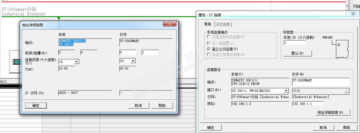

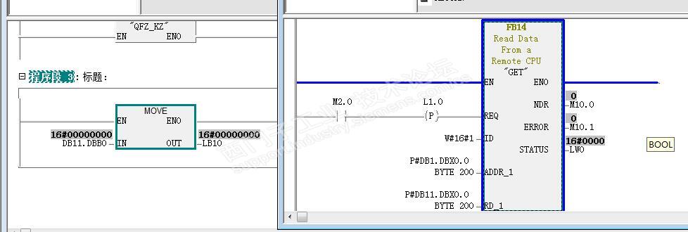

以下是引用知秋1在2017-07-08 12:53:07的发言 >楼主
下图为设置页面,怎么通讯也没显示  341与200smart  S7通讯设置如下:
参考一下这里:
https://wenku.baidu.com/view/c099eeebcc17552706220851.html
http://www.ad.siemens.com.cn/service/answer/solution.aspx?Q_ID=142789&cid=1076
