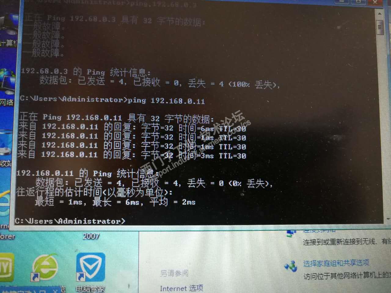

以下是引用jerry在2017-07-08 12:36:17的发言 >2楼
PING下屏的IP,看看能否PING通
jerry斑竹您好,我电脑连接屏时本地连接显示是“网络电缆被拔出”,而我连接Smart200的PLC时是显示“正在识别...”,然后显示“未识别的网络”;我的触摸屏是好的,我的台式机可以通过该网口下载程序
上面ping IP显示一般错误的是连接触摸屏,下面是ping IP连接Smart200的PLC,分别连接屏和PLC用的同一根网线,我现在新装的系统也不行,这个事情很奇怪,我这个本子连网也是正常的,屏的网口不好是可以排除的,因为我用两台新屏试过的,同样的屏换一台电脑就可以,再补充一下,就是屏在送电的时候,我电脑的本地连接会显示,“已启用”“正在连接...”,屏停留在刷程序界面或在组态界面时,本地连接显示网络电缆被拔出。我的笔记本是戴尔 inspiron 14;前面也用这个电脑多次刷过触摸屏的程序,这次是突然出现的,然后各种重装系统都不行
