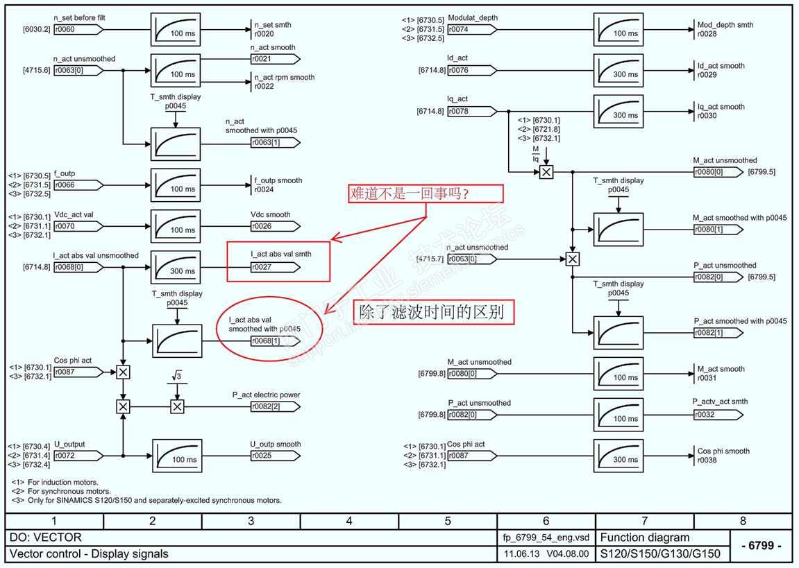

回复:S120在线TRACE参数选择问题
kdrjl
版主 西门子1847工业学习平台
    37121
    455
    1479
注册时间:2003-06-06
发布于 2017-07-08 17:43:58
2楼
如图示,都是电流参数,难道不一样吗?从一个信号源分出来的。
