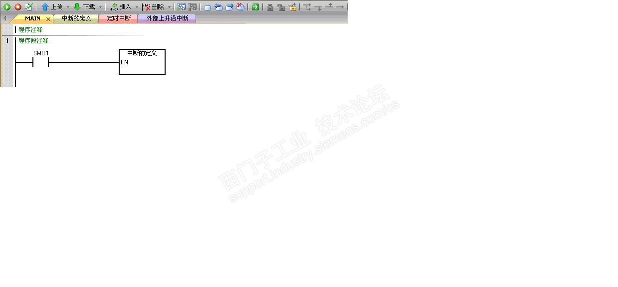

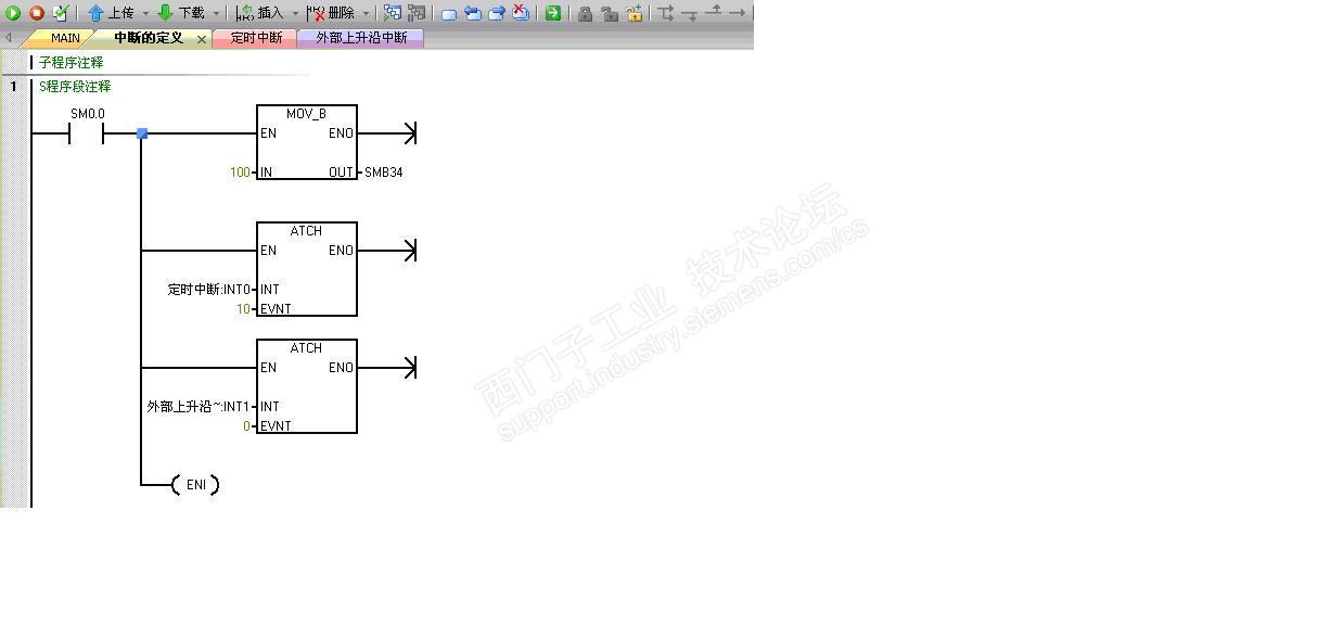

定义中断:
在主程序中调用:

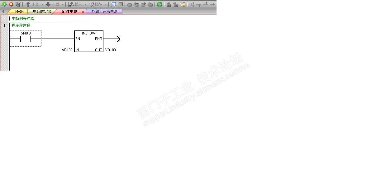

在定时中断子程序中编辑定时中断次数累加程序:

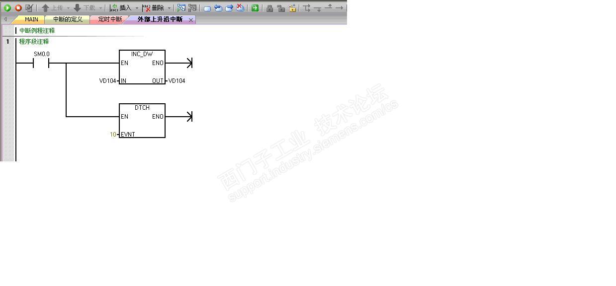

在外部I0.0上升沿中断子程序中编辑中断次数及分离定时中断,图示:
为方便观察控制程序的运行,打开“状态图表”,输入VD100(定时中断次数);VD104外部I0.0上升沿中断次数,并在主程序中添加人工手动启用定时中断及外部I0.0的上升沿中断,图示:执行第二次外部I0.0的上升沿中断时
程序运行的结果功能满足中断分离及重新调用的需要,虽然看似与通讯中断没有关联,但停止中断的调用是可以借鉴了的,望那位“坛友”看到此贴能够得到一些帮助和启发,其中,你需要启用发送、接收中断的分离,待外部I0.0上升沿中断结束后,再重新启用这2个通讯中断,原则上就是把M0.0的标志位改为SM4.5(prot0口)、SM4.6(prot1口)替代,人工重新启用一般在通讯项目中不被常用,目的也是为了快速进入正常的通讯轮询,另外,你还需要考虑由于外部I0.0上升沿执行时被终止了的发送、接收指令,如何再次发送、接收数据的关联。
