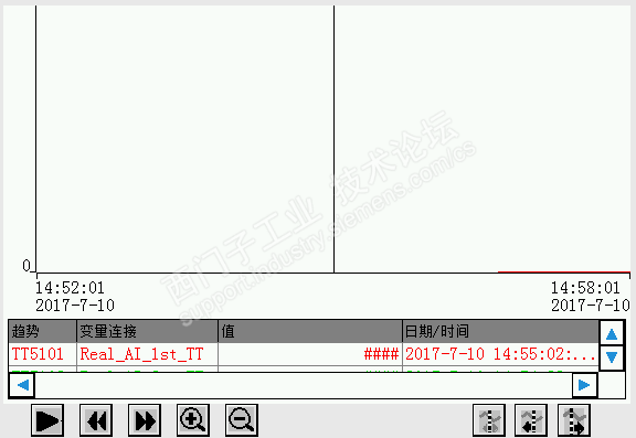

控件里是没有按钮那个选项的,但是可以用按钮并添加事件函数来实现
TrendViewBackToBeginning  在趋势视图中向后翻页到趋势记录的开始处
TrendViewStartStop       停止或继续趋势视图中的趋势记录。
TrendViewSetRulerMode    在趋势视图中隐藏或显示标尺
TrendViewRulerBackward    在趋势视图中向后(左)移动标尺
TrendViewRulerForward    在趋势视图中向前(右)移动标尺
TrendViewCompress        增加在趋势视图中显示的时间段。
TrendViewExtend         减少在趋势视图中显示的时间段。
TrendViewScrollBack    在趋势视图中向左回滚一个显示宽度。
TrendViewScrollForward   在趋势视图中向右滚动一个显示宽度。
最终的效果
