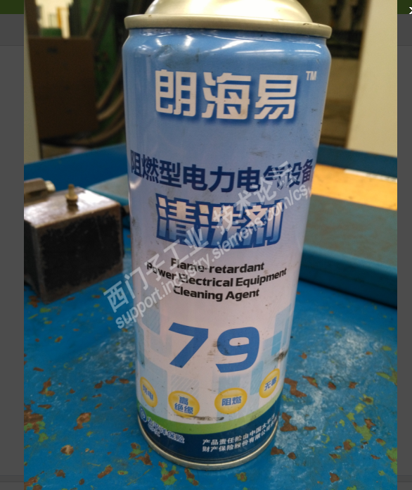

主轴模块报“温度超限”报警,老床子电器柜没空调的,模块冷却风扇可能被灰卡死。拆下模块准备清洗,顺便把几块板子也洗了呀,用了图1的那种清洗剂(第一次用,会是这玩意掉链子吗)。

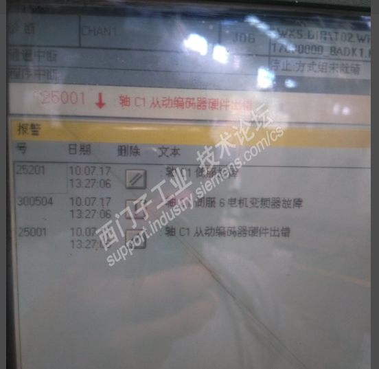

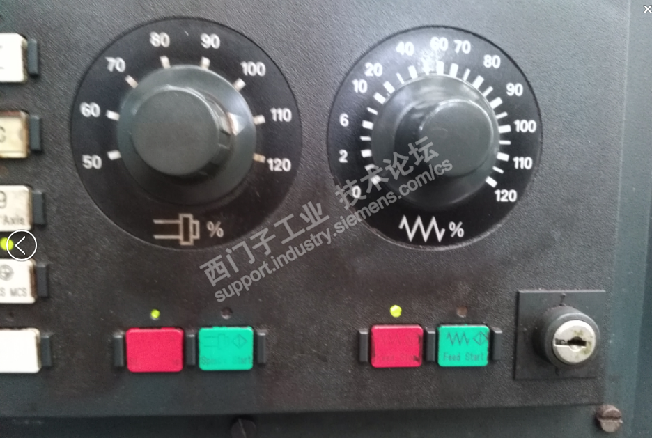

清洗安装后上电,开机正常后按下“FEED START”后报警,出现如图3报警“25201 C1伺服故障”“300504 轴C1伺服6电机伺服器故障”“25001 轴C1从动编码器硬件出错”。
如果是编码器问题,我认为那是线插头问题,因为只有动过插头呀!

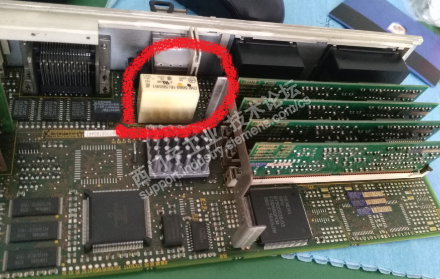

另外我把轴卡拔下来,发现轴卡板子好烫,特别是上图画红圈处!
请大家帮我看看,我这个什么原因造成的故障!!!
