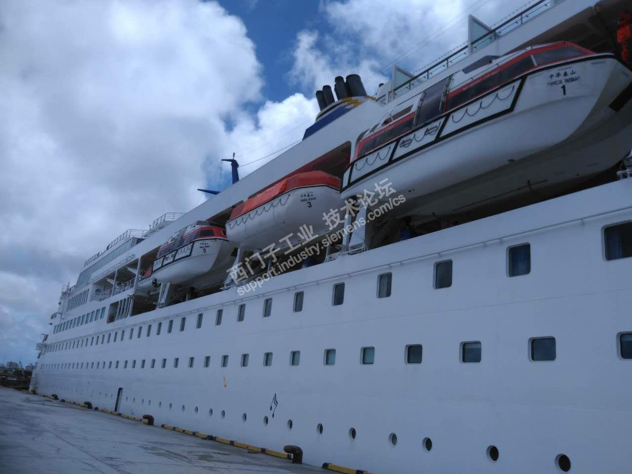

系统是一套S5-115U,使用场合是在邮轮上,邮轮的航期不停止, 周期性往返厦门和日本冲绳之间。 所以只能在行进过程中进行调试。 在做了一番准备工作后,约定了一个合适的航期,提前一天来到厦门, 第二天以游客身份上船,开始了一场堪称穿越时空的旅程。
邮轮是这样的:
看起来绝对高大上, 豪华, 奢侈。
可谁想得到, 进入机舱,老旧的机械设备,电气设备。
我们在调试期间, 还有游客带儿童进入机舱底部机控室参观。 有小朋友就很可爱地问我, 这船多少岁?
我想想里面的S5 PLC,差点开口而出, 30岁。不过身边的船上的工作人员回答了准确的时间, 20岁。 而我们想想, 船在开始设计招标阶段的时候, 供应商供应的设备, 至少得是成熟的稳定的配置, 所以用S5也可以理解了。

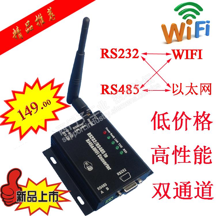

但这一次,想着有可能机舱内部电柜附近空间狭窄,放电脑的空间都没有, 就网购了一个WIFI-SERIAL的模块。
这样子:
模块带一个485口和1个232口。因为S5的编程电缆使用232协议, 所以将电缆插到232端口。
其中232口占用的端口是8081。
所以在电脑上安装VSPM软件,电脑通过WIFI连接到模块, 创建虚拟串口,指定到IP地址:192.168.16.254, 端口号:8081, 然后启动STEP5,成功实现了跟CPU的联机调试。
