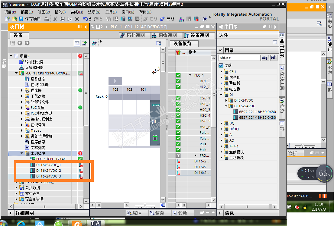

本人新学习S7-1200,制作项目,开始都正常,调试中先是出现输出点仅有Q0.3、Q1.0、和Q1.1正常,其它输出点无输出和显示,但程序监控显示有输出,编最简单的输出置1的程序测试,采用复位下载也是一样,为此向本网站提过问题,得到好多为老师的指点,大都认为存在“双线圈”,为了检测输出点,新建仅对输出置1的程序,plc复位下载,依然如故。后发现工艺对象(输出PTO)测试Q0.0和Q0.1有输出,折腾了一周无果,周日关电1天,忽然又好了,但发现3个输入扩展模块SM 1221 DI16 x 24 VDC却联系不上了,组态完成后一句代码也没有,也不行不知何故。 恳求各位老师的帮助,谢谢!
(原先登录名“xialei”在电脑上后来登录不了,也不能回复,后重新注册登录发帖,在此感谢以上关注我问题的老师!
