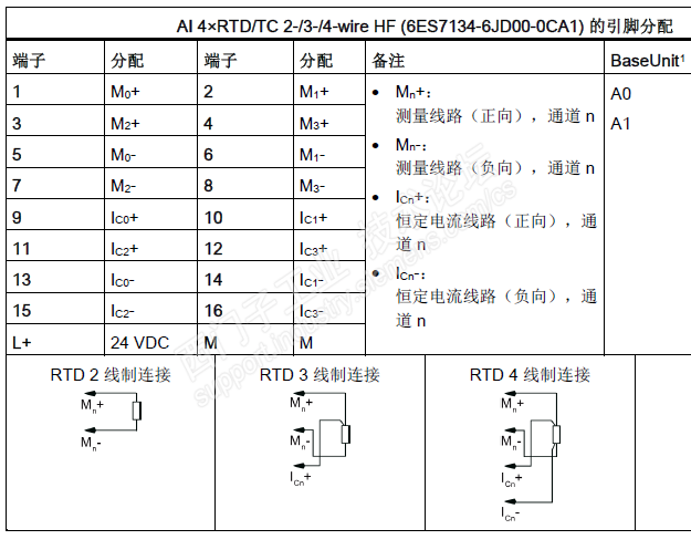

将热电偶传感器直接接到这个模块放到温度在25℃的环境中,测得的温度只有8℃左右,看来热电偶不行,咱就换热电阻吧,弄了一个Pt100,接线就让我傻眼了,热电阻出来3条线, 1条正,2条负。 而手册上的接线是这样的,2正1负,让我如何下手啊?感谢关注!
