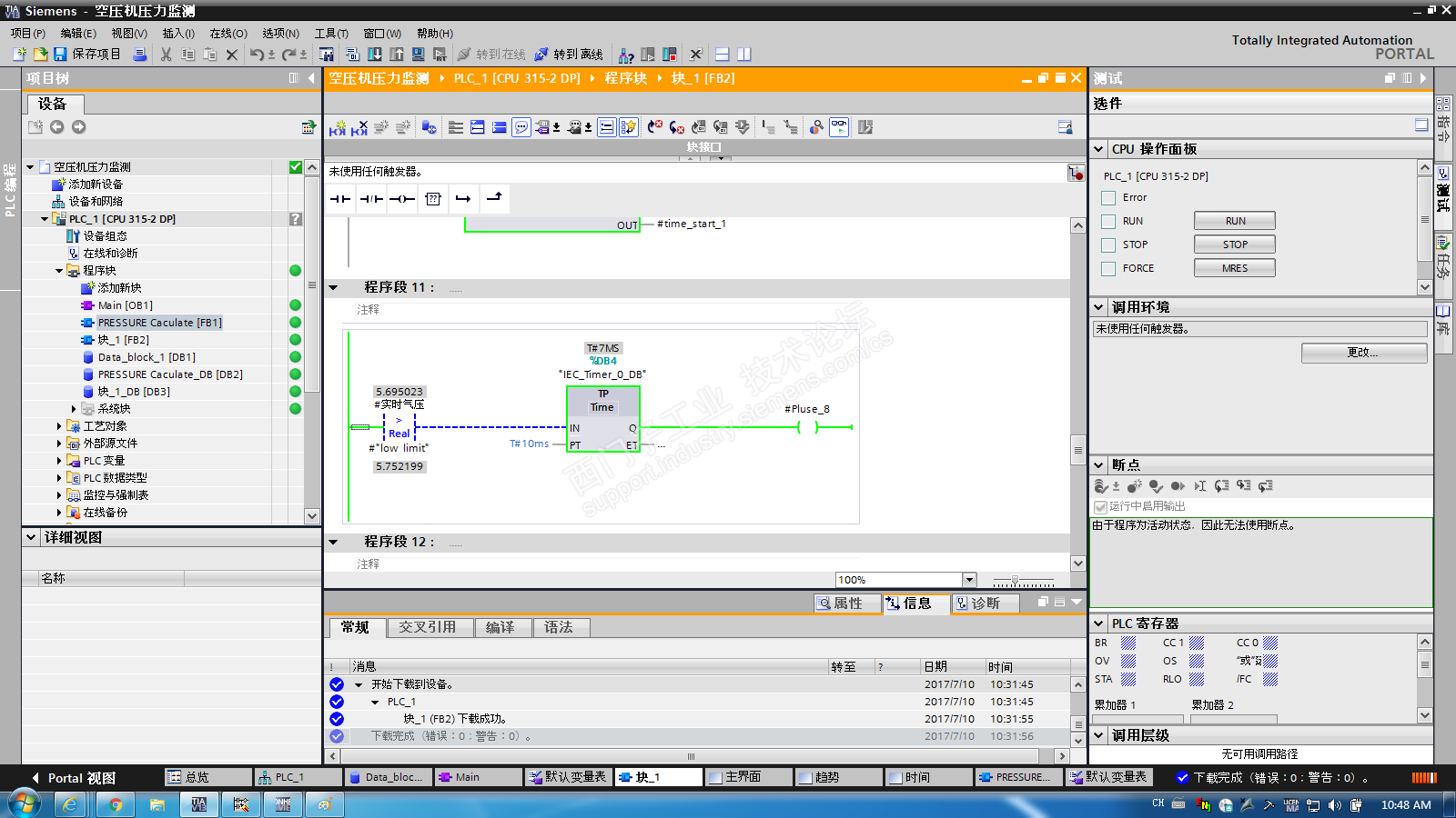

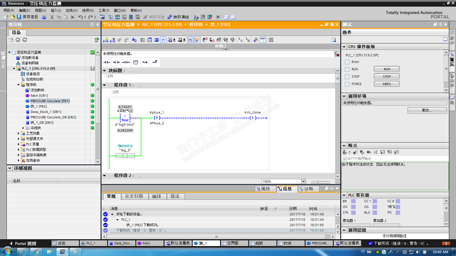

RT,博途中的上升沿检测比step 7 v5.5中的上升沿多了一个操作数,但是我看介绍用法并没有多大区别,编程的时候怎么都不起作用呢?还有IEC定时器不是使能一次输出一个脉冲吗,可是我只使能一次就反复的输出脉冲,大家帮我看看我程序错哪了。
你选错上升沿了,要选RLO上升沿,
