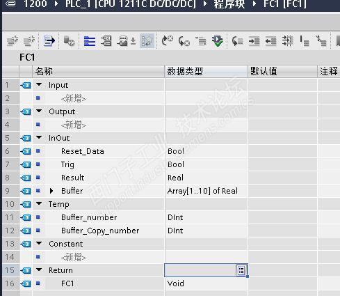

 接口信号
reset_data:缓存清零
trig:表示数据进入buffer
result:缓存相加平均;
buffer:缓存存放位置
  "DB1".IN:表示传给buffer的输入源,
 "DB1".OUT:表示传给buffer的输出,
