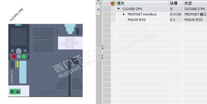

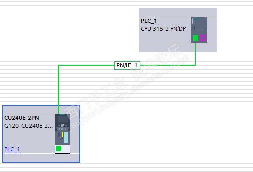

1、先说硬件组态吧,我都是按照设备的编号添加的硬件,我这里只是想调试电机,所以其他无关的硬件我就没有组态,这里就是一个315,一个CU240E-2PN,一个功率模块PM240

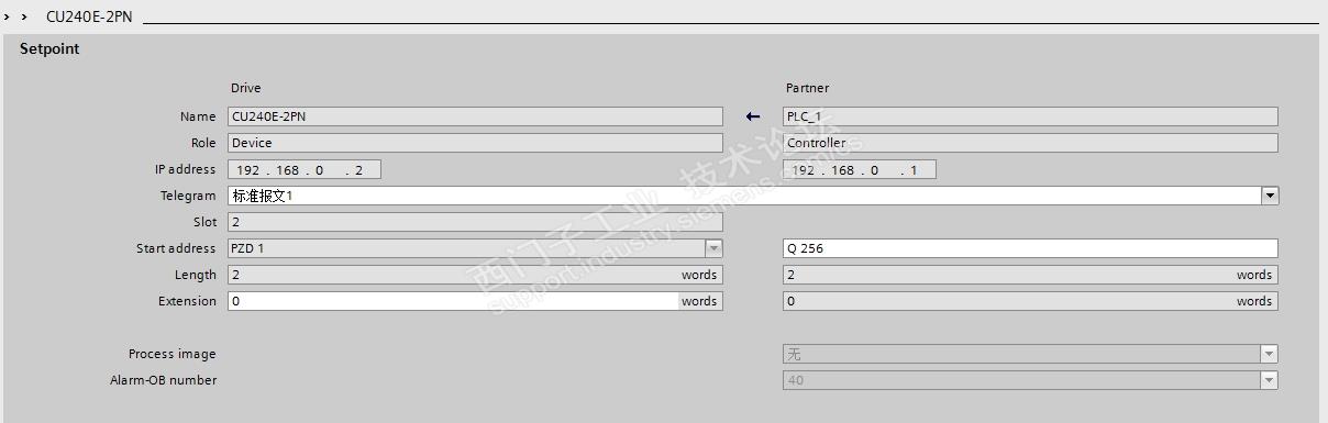

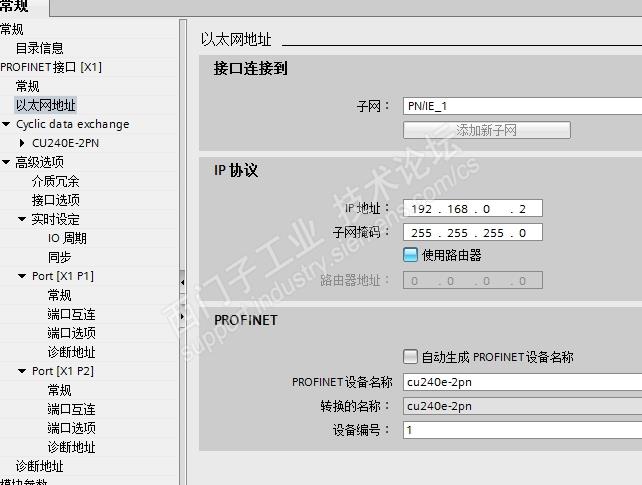

2、对控制模块进行设置,这里主要有几个地方,一个是设备名称,一个是IP地址,还有一个是报文类型。设备名称和IP地址我确认过了,并且通过博图软件中的“在线访问”已经和变频器中进行了同步,变频器也没有任何的报警和故障。

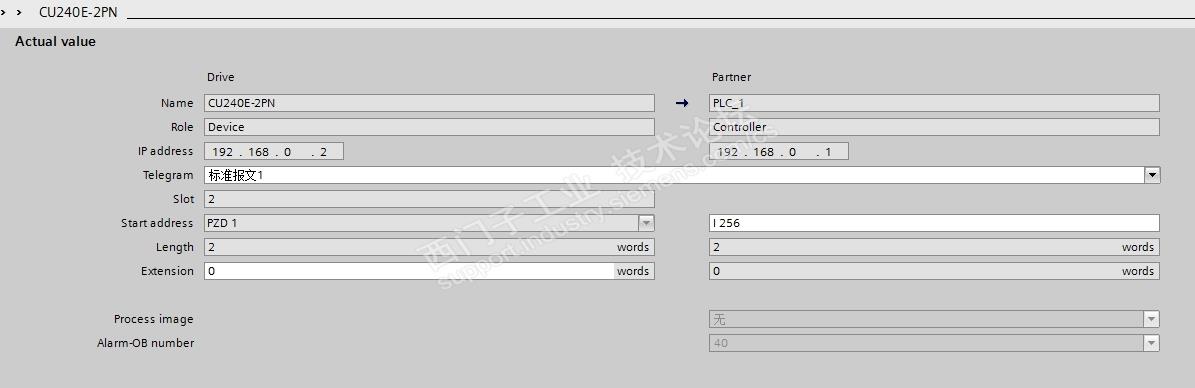

3、报文类型我选择的是标准报文1,并且我在变频器里已经设定了P15参数为7,即利用宏程序7来控制电机。输入地址和输出地址都是从256开始。

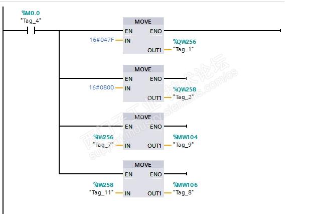

4、主程序我也没有加别的功能,就是M0.0开启后,直接将16进制的控制字047F和转速设定值0800赋值给QW256和QW258,状态字IW256和实际转速值IW258赋值给内部变量。
最后我是利用监控表来调试的,通过设定M0.0为TRUE,QW256和QW258分别赋值成功,但是变频器和电机没有任何反应,而且状态字和实际转速也都没有数据。
