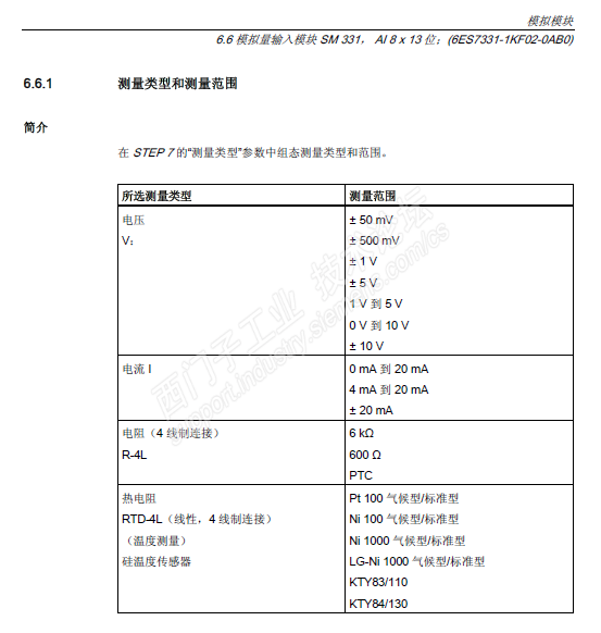

回复:300AI模块SM331-1KF02能不能测热电偶信号???

331-1KF02不支持热电偶
