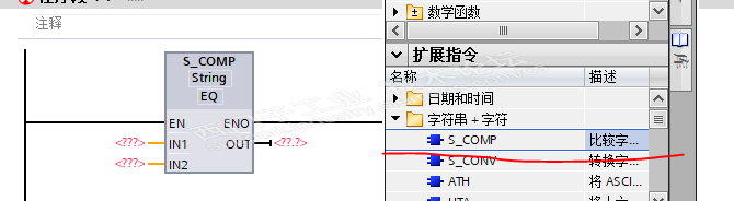

以下是引用must努力在2017-07-11 21:49:59的发言 >6楼
你好,请问一下,在TIA中是哪个指令,S7-300的项目,我没有找到,谢谢
以下是引用shine在2017-07-11 14:51:11的发言 >5楼:那是你没找到。标准...
引用5楼详细内容:
那是你没找到。
标准库中就有字符串比较块
以下是引用must努力在2017-06-30 11:40:22的发言 >1楼:可以使用循环来比较...
引用1楼详细内容:
可以使用循环来比较啊
S7-300没有字符串比较功能,后来就用字节一个一个的来比较,心累
在扩展指令中
