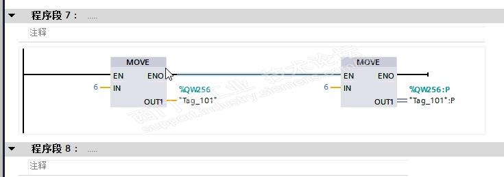

回复:我用300和CU240E-2PN通讯,电机无任何反应,请教原因。
Haohaobb
    1639
    39
    257
注册时间:2011-08-25
发布于 2017-07-12 10:22:16
2楼
你地址写错了;
pqw256,你写成了qw256.
piw也写错了。
看出区别了吗?
