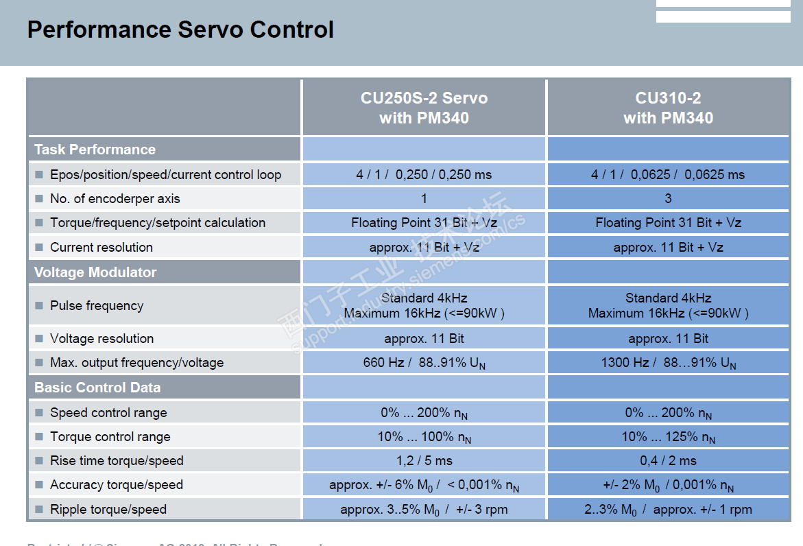

S120的位置环周期
798
2017-07-12 14:01:36
请教一下, S120位置环周期是多少?  我有一个比较“变  *  态" 的应用,希望位置环周期越短越好!(实现产品的一致性) , 我看S120的竞争对手有介绍到位置环周期可以达到125us... ...
另外,看手册,S120内提到的EPOS和Position有啥区别?
以下是一张我在手册上的截图, Position周期只有1ms, 而EPOS周期需要4ms ... ...
