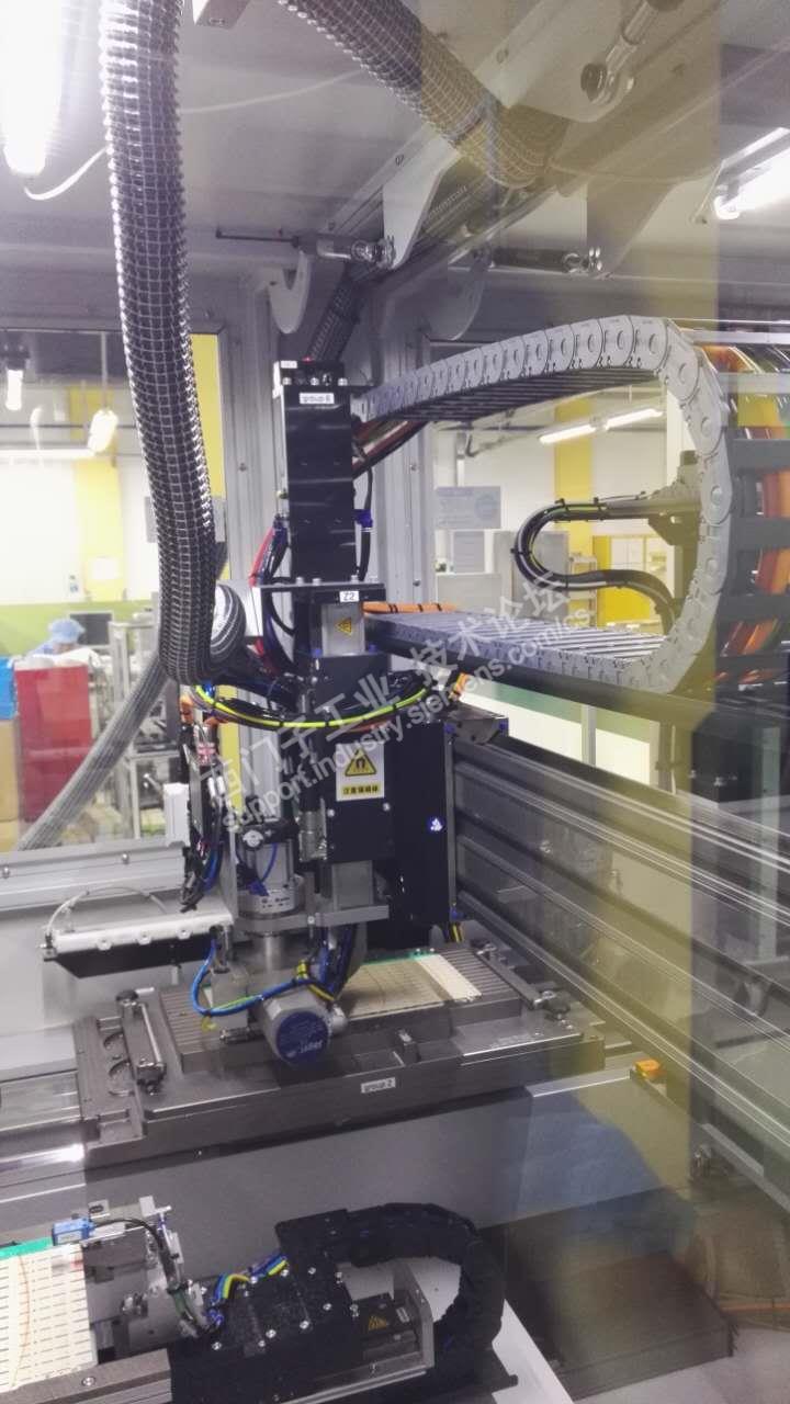

以下是引用一生何求在2017-06-15 10:18:27的发言 >楼主
各位好,我有一个四轴方案,X+Y+Z+R。Z轴挂在R轴下旋转,然后一起挂在XY机构上动作。
现在的问题是动作行程很短比如负载最大的X轴每次动作行程在20mm,时间在0.1S,负载估计在70KG了。
请教下有什么执行机构能达到。西门子有什么好的方案?谢谢大家,提点意见。
谢谢大家!
用直线电机吧,下面是德国人做的一台机器使用直线电机请参考。直线电机速度可达5m/sec,重复定位精准,动作响应快;至于负载,下面挂的七七八八的也有几十公斤了现在做了一年多一点问题没有
